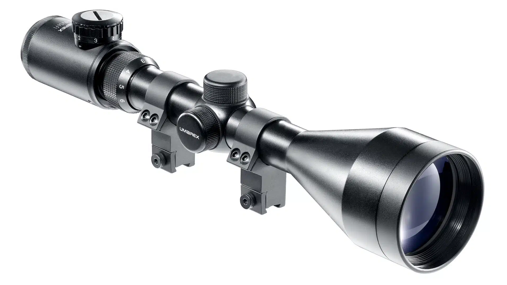

Puškohled je optické zařízení se záměrnou osnovou, tzv. křížem schopné přiblížit Váš cíl střelby.
U modelu Umarex RS 3-9×56 FI byl použit kovový kříž typu Duplex. Někdy je také označován jako reticle nr.8 nebo Z-Plex II.
Kříž puškohledu můžete podsvítit červeným světlem. Intenzitu podsvitu lze nastavit v 7 krocích. Podstiv je napájen z braterie CR2032, která se vkládá do otočného komínku v zadní části. Baterie není součástí balení.
Pozici záměrného kříže lze nastavit stranově i výškově. Regulační točítka jsou kryta v uzavřených komíncích. Po odšrobování krytky lze točítka nastavovat pomcí mince nebo plochým šroubovákem.
Optická soustava skleněných čoček je vybavena variabilním nastavením přiblížení cíle v rozsahu 3-9x. Změnu přiblížení lze provést otáčením prstence na tubusu puškohledu. Objektiv o průměru 56 mm zajišťuje dostatek světla pro průchod optickou soustavou v kovovém 1″ tubusu (25,4mm) k okuláru. Střeci, kteří již nemají zrak v nejlepší kondici jistě ocení možnost nastavení dioptrické korekce na okuláru puškohledu v rozsahu +-2 dioptrie.
Součástí balení puškohledu Umarex jsou průhledné krytky objektivu a okuláru, které zabraňují znečištění či poškození čoček puškohledu.
Parametry puškohledu :
- Typ kříže : Duplex
- Zvětšení : 3-9x
- Průměr objektivu : 56 mm
- Průměr středního tubusu : 25,4 mm
- Hmotnost : 687g
- Podsvětlení : červené
- Celková délka : 324 mm
- Montáž : ano – 11mm vysoká
- Provedení kříže: kovový
- Dioptrická korekce : ano
