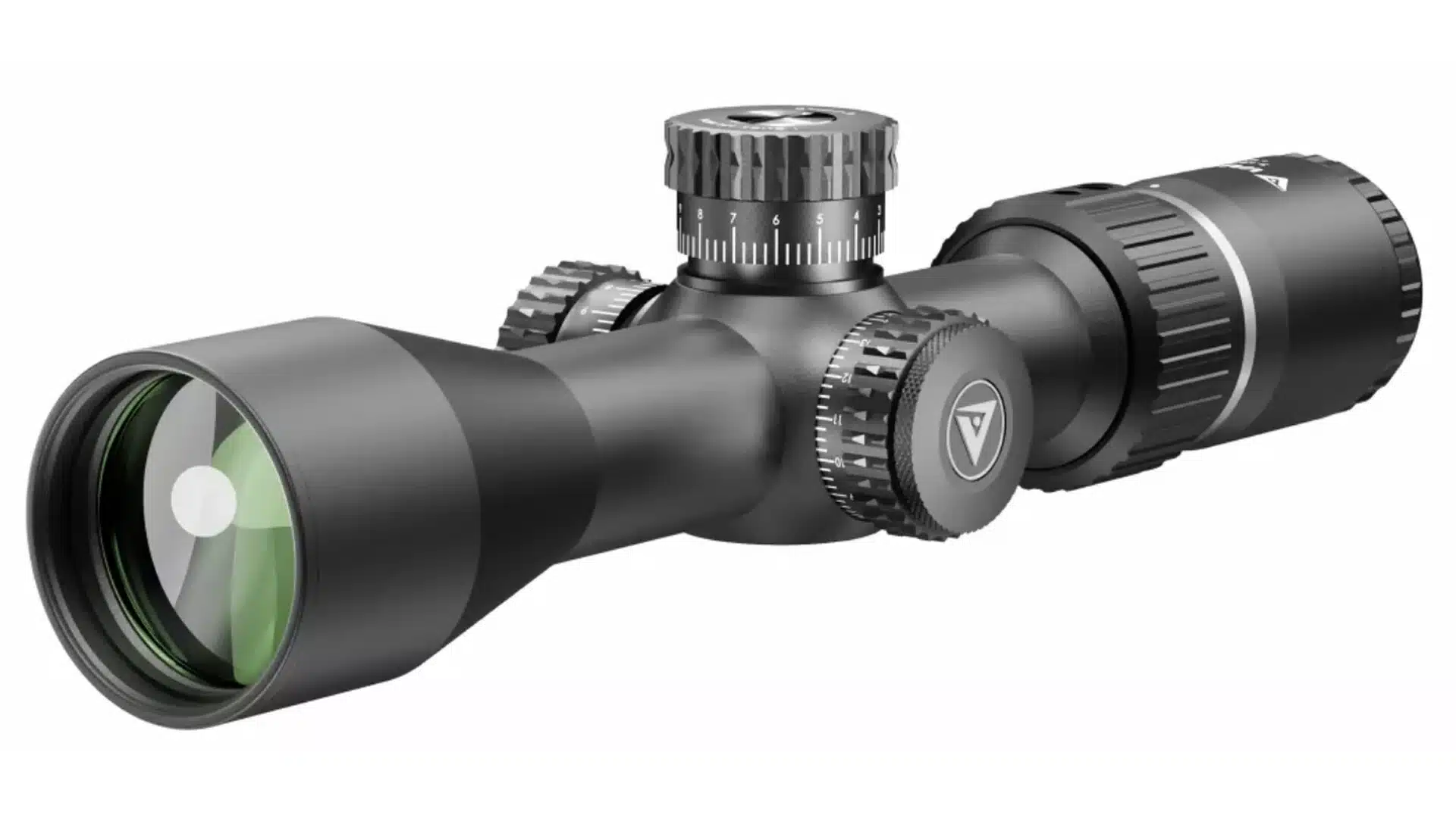

Valiant Themys řada profesionálních puškohledů Valiant s nastavitelným přiblížením, paralaxou na komínku a skleněným křížem typu FBR na přání samotných střelců HFT.
Přiblížení puškohledu je nastavitelné v rozsahu od 3x do 12x. Proto dokáže vyhovět požadavkům střelby na různé druhy vzdálenosti.
Díky jednodílné kontrukci těla puškohledu se základním tubusem o průměru 30 mm a použití skleněného kříže, je velice odolný a vhodný i na větší řáže s vyšší energií střely. Zároveň je optika velmi kompaktní se zachování výborného podání obrazu se zvětšeným zorným polem oproti předchozí generaci o 30%.
Puškohled Themys II je vybaven křížem typu FBR, který se odlišuje prodloužením ve spodní části, která končí až v samém spodním poli puškohledu. Díky tomuto prodloužení je optika vynikající pro střelbu na větší vzdálenosti, střelec má k dispozici větší počet DOT bodů k nadsazení na cíl. Střelci Field Target toto jistě ocení.
Pro zvýšení světelnosti a ostrosti obrazu puškohledu mají čočky zelenou úpravu tzv. coating, které jsou dále chráněny odnímatelnými krytkami Flip Open, aby se omezilo jejich znečištění.
Komínky k regulaci záměrného kříže jsou otevřené, díky čemuž můžete nastavení provádět prakticky okamžitě. Klikání je jisté, pevné a znatelné. Jeden klik ovlivňuje pozici kříže o 1/4 MOA na 100 yards. Další skvělou novinkou je možnost nastavení nulové pozice komínků. Střelec si tak může označit výchozí nastavení optiky a kdykoli se k němu snadno vrátit.
Stavitelná paralaxa umístěná ve středu puškohledu Valiant Themys II Vám pomůže ovlivnit ostrost pozadí a kříže v závislosti na vzdálenosti na kterou aktuálné míříte. V případě vady oka je možno obraz jednoduše doostřit pomocí regulace na okuláru od -2 do +2 dioptrie.
